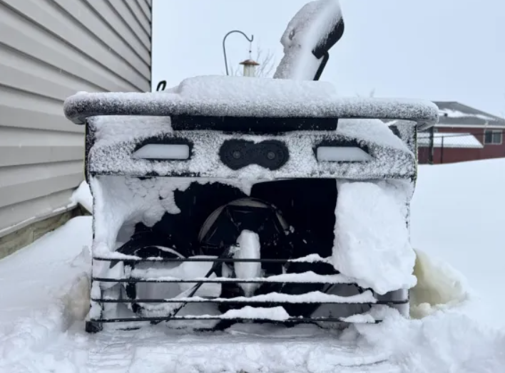

Yarbo snow blower covered in snow

Yarbos Schneefräsenschnecke: Design, Schwachstellen, Reparaturen
Yarbos autonomes Schneefräsenmodul zielt darauf ab, das Schneeräumen zu automatisieren – doch selbst Hightech-Maschinen können Schneckenprobleme haben.
  1. Community-Berichte zu Scherbolzen
  • Yarbo-Forum-Benutzer berichten von häufigem "Verschleiß" der Scherbolzen bei nassen Bedingungen.
  • Nasser Schnee kann 6–8 Scherbolzen pro Einsatz brechen, wobei ein Benutzer klagt:
„Nasser Schnee … hat meinen Yarbo zerstört. Ich habe jetzt 6–8 Scherbolzen durch … 40 Dollar für eine Handvoll? Die sollten billig sein.“
  1. Schneckenverstopfungen & Überstromfehler
  • Facebook-Gruppen-Tipp: "Schnecken-Überstrom bedeutet, dass die Schnecke blockiert ist – mit Plastikstange reinigen und dann Fehler löschen"
  1. Design- & Sicherheitsmerkmale
Yarbo-Ingenieure integrieren mehrere Sicherheits- und Kontrollebenen:
  • Einstellbare Fräswerkeinstellungen über die mobile App
  • Dreischichtiger Sicherheitszaun und erforderliche Schutzvorrichtungen für jeden Arbeitsgang
  1. Nassschnee- & Turbomodus-Tipps
  • Turbomodus-Fräswerkgeschwindigkeit bekämpft schweren, nassen Schnee
  • Das Entfernen des Schutzgitters und die Verwendung von keramikbeschichteten Fräswerkoberflächen hilft, Ansammlungen zu reduzieren.
  1. Hardware-Entwicklung
In den letzten Updates hat Yarbo:
  • Verstärkte Metallgetriebeuntersetzungsgetriebe.
  • Verbessertes Drehmoment in Motoren.
  • Höhenverstellbare Fräswerkhalterung zur Reduzierung von Verstopfungen vereinfacht.
