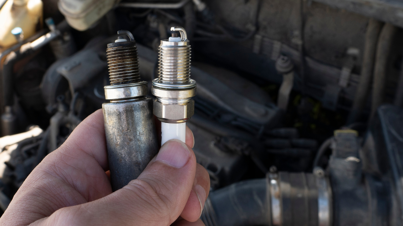

Verwenden Sie anschließend einen Zündkerzenschlüssel oder eine Ratsche mit der passenden Stecknussgröße (normalerweise 5/8 Zoll oder 13/16 Zoll, je nach Mähermodell). Drehen Sie die Zündkerze gegen den Uhrzeigersinn, bis sie sich löst und frei wird. Nach dem Entfernen untersuchen Sie die Zündkerze sorgfältig:
  • Wenn sie mit schwarzen Kohlenstoffablagerungen bedeckt ist, läuft Ihr Motor möglicherweise zu fett.
  • Wenn sie ölig ist, könnte ein Problem mit Ölleckagen in die Brennkammer vorliegen.
  • Wenn die Elektrode verbrannt oder abgenutzt ist, ist dies ein klares Zeichen dafür, dass ein Austausch überfällig ist.
Das Aufbewahren der alten Zündkerze kann Ihnen auch helfen zu überprüfen, ob die neue in Länge, Gewindegröße und Form übereinstimmt.
