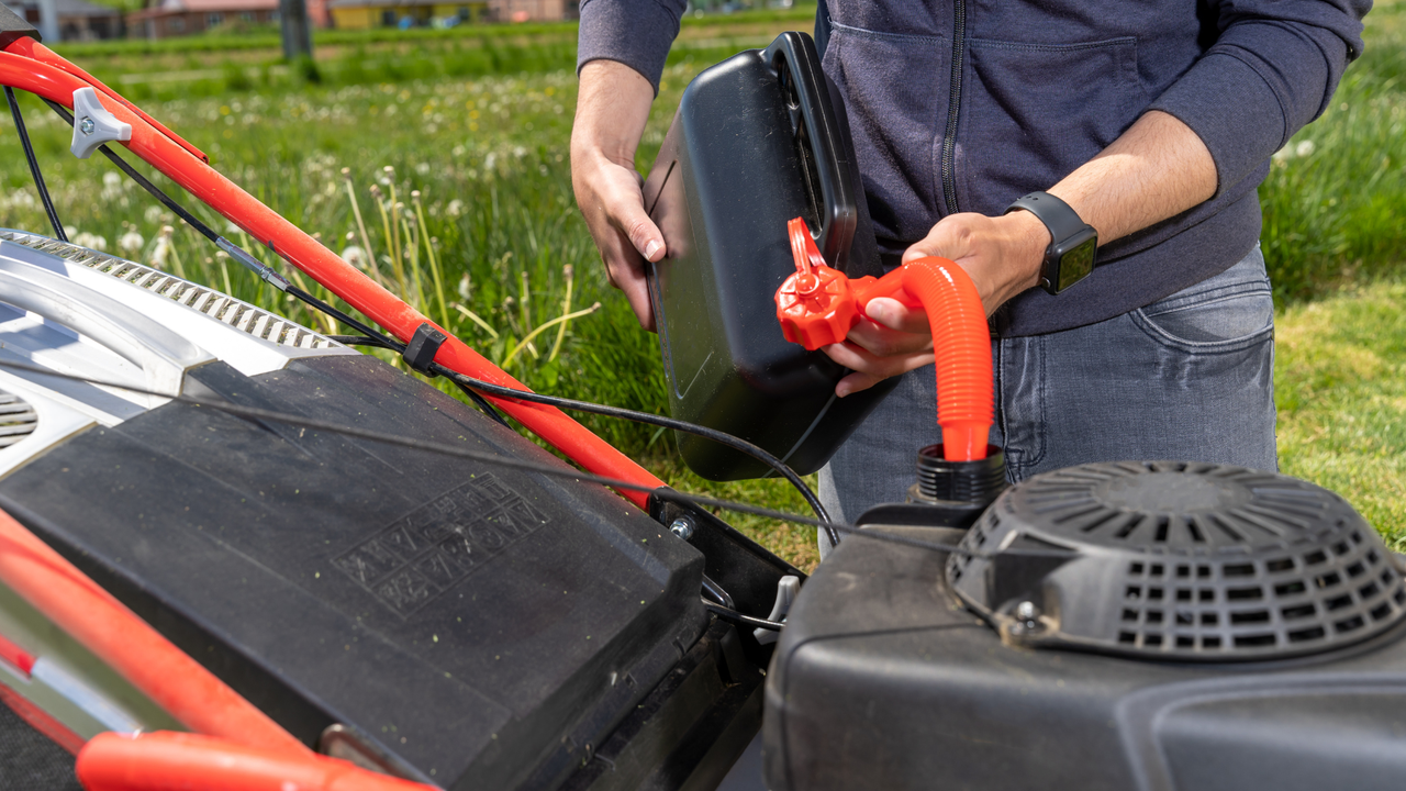

Pflege von Benzinrasenmähern
Benzinmäher sind wegen ihrer Leistung und ihrer Fähigkeit, dichtes Gras zu mähen, immer noch weit verbreitet. Sie erfordern jedoch die meiste Wartung:
  • Ölwechsel: Wechseln Sie das Öl alle 25-50 Betriebsstunden. Altes Öl verdickt, beschädigt den Motor und verringert die Effizienz.
  • Luftfilter: Monatlich prüfen und bei Verschmutzung austauschen. Ein verstopfter Filter schränkt den Luftstrom ein und reduziert die Motorleistung.
  • Zündkerzen: Jährlich wechseln für einen reibungsloseren Start.
  • Kraftstoffsystem: Lassen Sie niemals altes Benzin über den Winter im Tank – Kraftstoffstabilisatoren helfen, Vergaserprobleme zu vermeiden.

Öl- und Kraftstoffsystempflege
  • Regelmäßiger Ölwechsel (Benzinmäher).
  • Kraftstoffstabilisatoren verwenden.
  • Kraftstoff in einem sauberen, versiegelten Behälter lagern.
